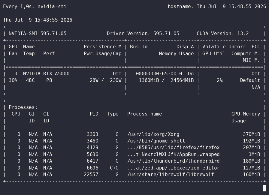

👁️ Supervision de l'activité du GPU
Le paquet du pilote de la carte graphique NVIDIA contient un outil très utile : nvidia-smi, c'est un
analogue de htop 3 qui permet de superviser le CPU et l'utilisation de
la RAM.
nvidia-smi
Voici un exemple de sortie dans le terminal :

e la carte graphique avec nvidia-smi + watch
nvidia-smi est un outil installé avec le pilote de la carte graphique, qui permet de surveiller
l'activité de la carte graphique.
